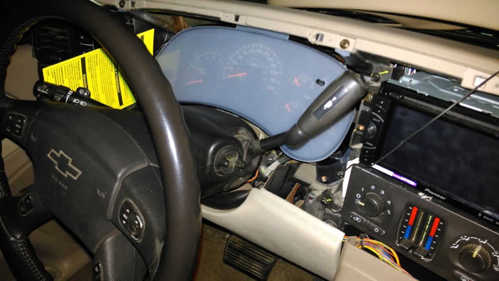

Rappel des faits. En 2018 il est recalé au CT à cause du voyant Check Engine qui ne s'allume pas. Et pour cause à l'installation du GPL par une entreprise de la région parisienne désormais fermée, la diode soudée sur le circuit avait été enlevée. Aucune solution satisfaisante n'ayant été trouvée à l'époque il a pris ses quartiers d'hiver.
J'ai profité du confinement pour le repasser au CT. Une fuite au niveau du différentiel avant, un frein à main à retendre, un phare antibrouillard à ajouter (celui d'origine a disparu), des codes de sondes lambda défaillantes à corriger, et le voyant défaillant à corriger également. Bref du pain sur la planche.
J'ai obtenu l'adresse d'une carrosserie dont le proprio roule en Ram. Bon signe. Un mécano m'a dit avoir entendu que du bien de ce garage. Bien. Il s'occupera de la fuite au train avant, de retendre le frein à main et de rajouter un anti-brouillard.
De mon côté, je changerai les sondes lambda et le compteur.
Après avoir réfléchi, consulté, écrit (Doorman : des incompétants !), j'ai acheté via Rockauto un compteur sans jauge de température de boite. Ce n'est pas ma référence, mais celle-ci n'est plus disponible. La seule différence visible étant le feuillard en plastique favorisant les miles sur les km.
Il est arrivé ici, programmé avec le VIN, le kilométrage et en option les heures de fonctionnement. Je remonte du garage. Première bonne nouvelle, il semble fonctionner, le kilométrage est là, et surtout, le témoin fonctionne... et s'éteint normalement !
Il est ici présenté juste branché et posé, avec sa protection de façade et son ticket de rappel pour le renvoi de l'ancien (que je garde).
Les sondes lambda sont là elles aussi et je m'en occuperai ce week-end. De toute façon la météo est pourrie.
Si le bon comportement du compteur se précise c'est rdv au garage pour le reste et re CT. Espérons qu'en Juin il soit 100% opérationnel. :)

Messagepar bowtie2 » mar. 28 04 2020- 19:58:29
Bravo! C'est vrai que ces compteurs sont faciles a trouver et sujets aux pannes. Le mien a quelques diodes HS qu'il faudrait que je dessoude, mais je suis pas vraiment bon là dedans. Par contre je ne comprends pas ton histoire de jauge de température de boite. Le mien n'affiche pas çà en direct. Mon 2003 a continué a m'embêter avec sa fuite de boite et ses passages 2/3 et 3/4 mous. Problèmes réglés, joints de convertisseur et pompe à huile de boite changé avec "sleeve" de sécurité sur le convertisseur et surtout, je dois dire un peu au culot après avoir lu pas mal de déboires sur les valve body des 4L60E. Donc après changement de valve body. Passages nickel....3 ans de recherches et de tentatives, j'ai failli changer la boite!

Messagepar Tom Joad » mer. 29 04 2020- 10:01:30
La différence notable entre les compteurs disponibles, est la présence ou non d'une jauge de température de boite.
Dans le mien je n'en ai pas, juste une "idiot light". Devant l'incapacité de Doorman à me donner une référence de compteur équivalent au mien j'ai pris le seul disponible chez RockAuto qui n'avait pas cette jauge. Et ça a bien fonctionné lors du test.
As-tu vérifié l'état de la boite de transfert ? Ça a été mon premier problème et ça a bien duré 2 ans de bruits divers et aléatoires avant qu'un gars me donne un indice crucial.
